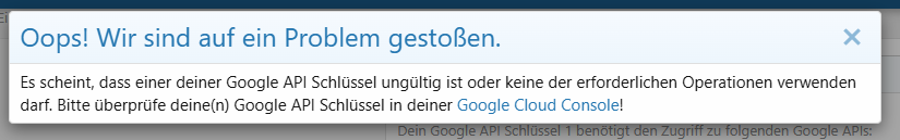

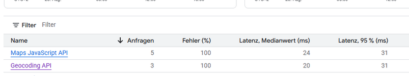

API Key Beschränkungen
Die Map benötigt 2 API Keys
Nimm im Template
Vertauschte Felder im Changelog

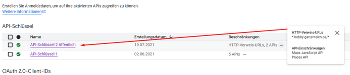

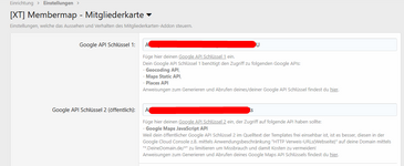

- Google Maps API Key
Dieser sollte auf die IP-Adresse des Servers beschränkt sein und nur die Geocoding und Static Map API aktiviert haben - Google Maps JavaScript API Key
Dieser sollte auf die Website beschränkt sein und nur die Maps JavaScript und Places API aktiviert haben

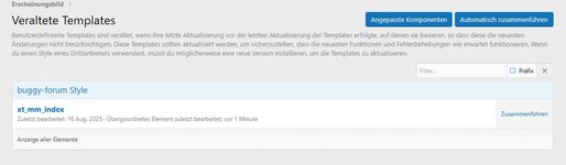

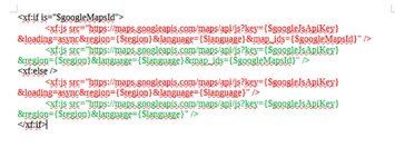

Nimm im Template
xt_mm_index
bei den Map API URLs &loading=async
raus, das funktioniert so nicht (kam mit 1.0.4.1)Vertauschte Felder im Changelog
