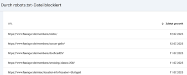

Ich hab mit einem meiner drei Xenforo ein Sitemap Problem.
Wie bei allen anderen ist die sitemap.php angegeben und kann gelesen werden.
Jedoch meint Google in einer keine Links zu finden:
Und klicke ich drauf, sehe ich in der php Sitemap 2 xml Sitemaps, wovon die 1 geht und die 2 nen Fehler bringt.
Berechtigung der Sitemap.php 0644 (Gruppe und Eigentümer passen)
In einem der anderen Foren schaut das so aus, wie es sollte:
Wie komm ich dem bei?
stets Xenforo 2.2.7
Sitemap je nach Sitemap-Tester mal OK mal nicht aber laut Google eigentlich ok.
Kann mir da gerade keinen Reim drauf machen. Kann leider auch nicht exakt sagen seit wann das so ist.
