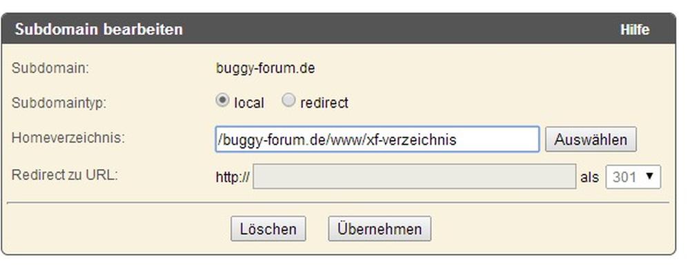

@bt012ss
schau mal bitte hier:
muß es nicht so aussehen mit dem "www" dazwischen?
Gruß Jo
Korrekt,
ich hatte als Muster eine "redirect" Domain genommen, da isses ohne "www", sorry.
Alles fertig serviert zu bekommen ist doch eh langweilig ;)
Noch was, die I-Net Adresse in den Forumseinstellungen ist aber ohne "www" !
