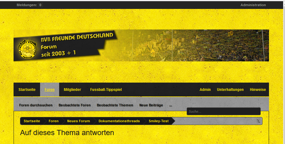

    Wir kommen zwar immer besser weiter aber dann hakelt es plötzlich deutlich.
    Also fragen wir mal und hoffen, euch nicht zu arg auf die Nervens zu gehen ... :oops:
    Wir haben nun unseren Header eingebaut.
    Zunächst skalierte er nicht aber das haben wir momentan auch hinbekommen.
    Nun ist es allerdings so, dass zwar der Header skaliert wird aber es sitzen im Hintergrund zusätzliche Grafiken, (logoblock.png ??), die nicht mitskalieren).
    [​IMG]
    Unser Styleverbieger wird zwar weiter durch "try 'n error" versuchen, dass hinzubekommen aber das kann ja ggf. lange bis unendlich dauern.
    Es wäre sehr nett, wenn uns jemand mit Tips zur Seite stehen würde!
    Zugang zum Forum gern per PN!!!
    Vorab einen herzlichen Dank!

    Skaliert wird nur das was auch an Grenzen stößt, da das bei dem "gelben Ding" nicht der Fall ist, wie man an den schwarzen Stellen sieht, wird die Grafik auch nicht skaliert da sie noch ausreichend Platz für eine Volldarstellung hat. "width" scheint ja nicht gesetzt zu sein, sonst gäbe es die schwarzen Stellen nicht.
    Mir scheint eher das ihr den Header falsch aufgebaut habt, wenn ihr das "gelbe Ding" als Hintergrundbild einbindet sollte es dieses Problem nicht geben.

    Bitte berichtige mich, wenn ich einen Denkfehler habe.
    In der Breite ("width" ?) wird ja skaliert. Ober - und unterhalb haben wir die Zwischenräume.
    Schau mal diese Bildschirmkopie:
    [​IMG]
    Ich hab das Fenster verkleinert, der Header skalliert aber die Höhe der "Box" (?) bleibt erhalten !!??
    Werden die Einstellungen im ACP > Style > Styleeigenschaften > Header and Navigation gemacht oder etwa in Responsive Design oder ganz woanders?

    Wie genau hast du denn die gelbe Grafik eingebunden?

    Mit Vorbehalt: Es wurde wohl lediglich die bisherige "logo.png" ersetzt, die zum Style gehörte.

    ich konnte das Problem lösen. Die Lösung war eine kleine Anpassung der "runaway_css.css"
    Durch die Zeile:
    HTML:
    #logoBlock .pageWidth
        background: url(@imagePath/xenforo/sources/@runawaycolor/logoblock.png) repeat top center #000;
    In die ich das Repeat eingefügt habe.
    Vielen Dank nochmal an alle die geholfen haben! Schön eine solche Beteiligung und Hilfsbereitschaft zu sehen zu sehen.
