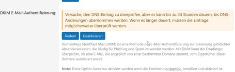

Liege ich richtig, dass so lange hier das farbig hervorgehobene Feld zu sehen ist, KEINE Authentifizierung erfolgt / möglich ist?

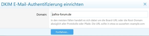

Wenn ich dann auf ändern klicke, gebe ich die Url des Forums ein?

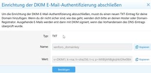

Und im nächsten Fenster übernehme ich die voreingestellten Daten?

Oder bin ich damit auf dem Holzweg?

Also einfach genau das machen was dir angezeigt wird:
Einen TXT Eintrag mit dem Namen xenforo._domainkey und dem Wert v=DKIM1; k=rsa; h=sha256; t=s; p=... im Nameserver für die Zone zafira-forum.de erstellen.
Wie / Wo das bei Artfiles geht weiß ich leider nicht, sollte halt irgendwo im Kundenbereich sein denke ich - evtl. da wo auch der SPF-Eintrag steht?
