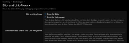

du musst hier unterscheiden zwischen Bild und Link Proxy. Bei dir das danach aus das der Link-Proxy missbraucht wurde/wird. Du kannst die einzeln deaktivieren und eventuell eine Schlüssel hinterlegen um den Missbrauch einzudämmen..
