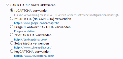

Hier unsere momentanen Einstellungen:
Ist so eingestellt, da wir daran ja auch gar nix eingestellt haben ....

Um es kurz zu machen, das reCaptcha v1 wurde eingestellt von Google. Entweder du machst ein Update auf Xenforo 1.5.16a oder du stellst auf reCaptche (No-Captcha) um.
reCAPTCHA (No-CAPTCHA) verwenden
reCAPTCHA
ich hab meinen account umgestellt vor wochen da ich ein fehler bekam und seitdem steht es so und das ohne probleme.
musste halt bei google das forum anmelden und bekam dann ein Websiteschlüssel: XY & Geheimer Schlüssel: yx
