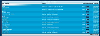

Folgende Kleinigkeit: Beim Import der VB Profilfelder wird ein Feld nicht als XF Benutzerfeld übernommen und ich kann nicht erkennen, warum dieses eine eben nicht. Vielleicht hat jemand eine Idee. Ein paar Screenshots dazu. Aus 11 Feldern werden also 10, was dazu führt, dass der Inhalt aus dem VB 11. Feld (Interessen) importiert wird in das XF Feld Informationen bei Benutzerdetails/Persönliche Daten. Das steht jetzt im Profil ein bisschen verloren rum.
Der Importer ist explizit so programmiert, Du kannst das nicht ändern (ohne den Code zu patchen).
Aber Du könntest das nach dem Import vmtl. relativ leicht per Query aktualisieren.
