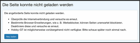

komische Situation - einige wenige Nutzer berichten dass die zeitweise das Forum nicht aufrufen könnten (eines von 4 auf meinem Server), ander posten aber Beiträge in der fraglichen Zeit und ich hab ehrlich gesagt dieses Problem noch nicht zu Gesicht bekommen, geschweige denn regelmäßig:
Auch wurde moniert, dass man so ja auch nicht weiß wem und wie man ein Problem melden könnte - also hab ich erstmal die Phrase zu dieser Meldung erweitert:
Upps - die angeforderte Seite konnte leider nicht geladen werden.

Ich bekomme diese Fehlermeldung regelmässig, reproduzier- und vorhersagbar und zwar immer dann, wenn ich einen Link zu einem Thread/Beitrag in einem auf XenForo basierenden Forum in einem neuen Tab aufmache und nicht bereits in diesem Forum bin. Also z.B. ein Link aus der Ergebnisliste Google oder von einem Forum in ein anderes. Klick auf "neu laden" löst das Problem, die Seite lädt dann problemlos.
Greife ich direkt auf eine URL zu (ohne neuen Tab) gibt es das Problem bei mir nicht. Bei anderen Plattformen als XenForo ebenfalls nicht - ich kenne das nur und ausschliesslich von XF und zwar in der oben beschriebenen Konstallation von Abläufen, nach Runterfahren meiner Deflektorschilde ist das Problem ebenfalls weg.
Ursache ist meine Browserkonfiguration: Chrome mit uBlock Origin sowie diversen weiteren Privatsphäre schützenden Plugins, die sämtlich eher scharf eingestellt sind. An welcher Einstellung es genau liegt habe ich nicht gesucht, da es mir nicht wichtig genug war - ein Klick auf "neu laden" löst es ja.
Es wäre also zu vermuten, dass die betreffenden User evtl. eine entsprechende Browsereinstellung haben oder ein etwas aggressiv vorgehendes Adblock-Plugin verwenden. Würde auch erklären, warum es die einen betrifft, die anderen aber nicht.

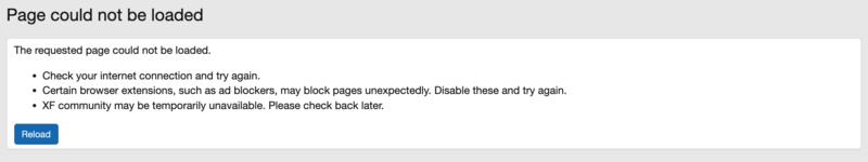

Gehen alle problemlos (der letzte hat sich aber fast zu Tode geladen zeithalber). Wenn ich hingegen den Link zu XenForo aus meinem letzten Posting in einem neuen Tab aufmache kommt:
Obwohl ich diverse Tabs bei XF offen habe und im Forum angemeldet bin. Nach Klick auf Reload alles wie es sein soll:

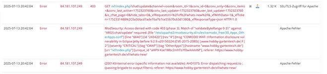

Im Log findet man dann bei dem Nutzer (über dessen IP) z.B. solche Einträge:
